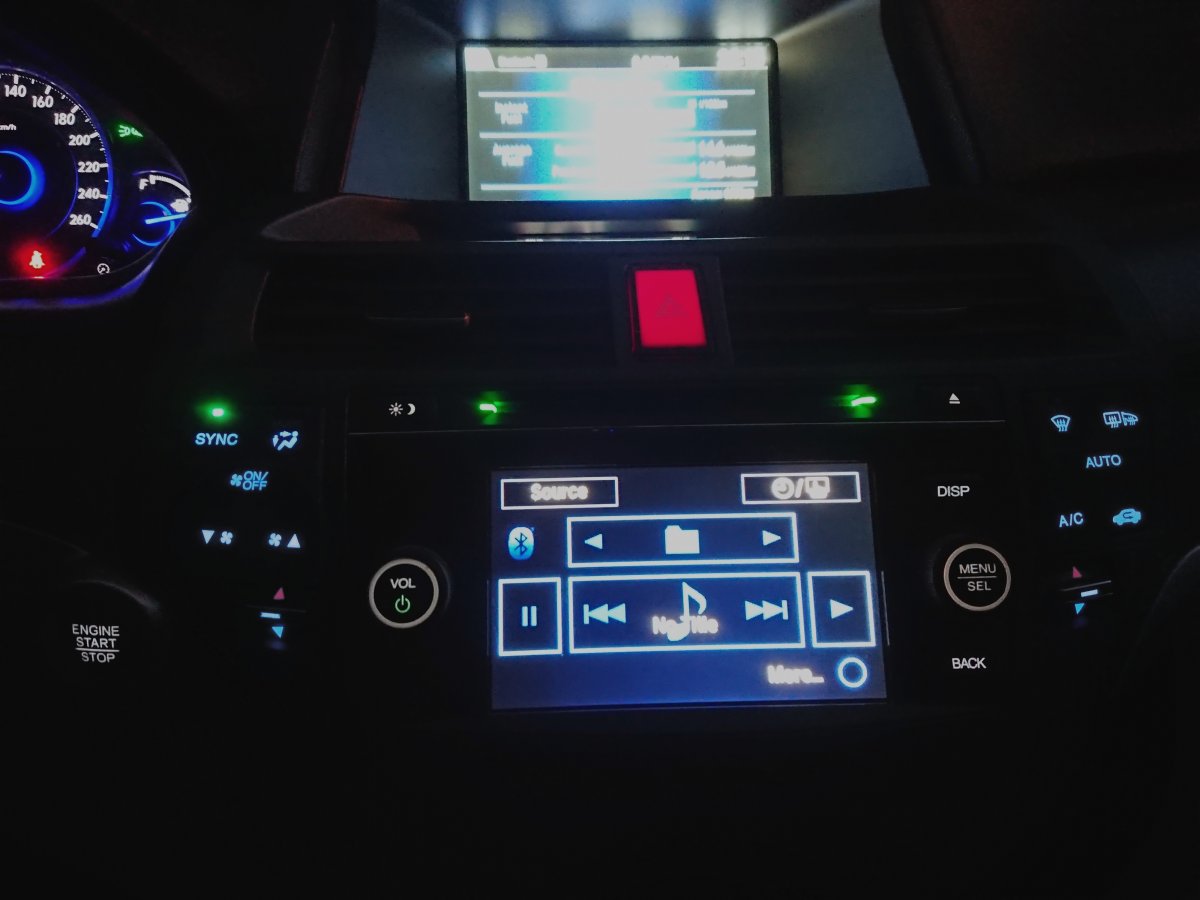

Снова пара лампочек в подсветке кнопок климата перегорели.
Решил менять сам и решил рискнуть и ставить светодиоды.
Купил 6 светодиодов T4.2 белый свет, вот эти
Снятие центральной консоли и заглушек по сторонам от магнитолы, конечно, извращение, но за час со всей процедурой замены управился)
Диоды встали на места лампочек нормально, только контакты для этого немного поджал в пластиковых цоколях светодиодов, изначально слишком сильно выпирали.
Получилось в итоге с одной стороны хорошо (все горит, яркость кнопок нормальная). Но. Цвет подсветки кнопок стал синий. Видимо, в них стоят синие фильтры, чтобы из жёлтого света обычных лампочек накаливания делать белый свет. А из белого света светодиодов получается синий. Совпадает с синим фоном экрана магнитолы и синим цветом стрелок на приборной панели. Поэтому, пока оставлю так.
Тем, кто будет менять на светодиоды и хочет сохранить белый цвет подсветки кнопок, берите светодиоды не с белым свечением, а с желтым.

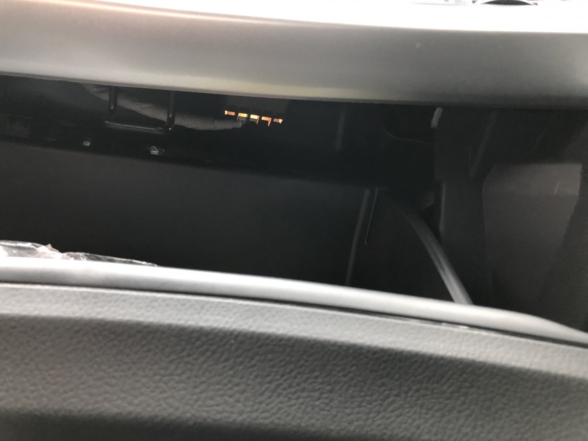

Что-то я не могу вспомнить. В бардачке должна быть подсветка? Если да, то где лампочка находится?
Почему-то помнится, что должна быть. Не горит. Все облазил, лампочку не нахожу.
soundprod
12 Окт 2013
287
Точно есть. Где расположена, не помню. Если ни кто не опередит, то завтра фото сделаю и скажу где искать :)
