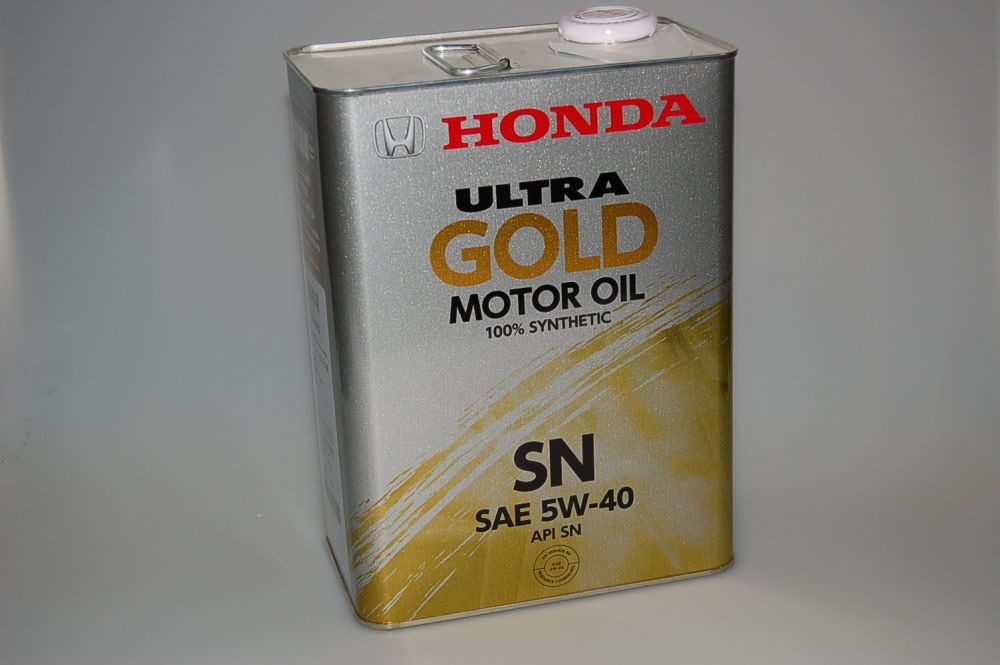

Я пока еще ничего не лью, но буду лить только масло Honda. Только синтетику с вязкостью что нибудь типа 5w/40.
1,282
Можно и 5w/30, но оно более жидкое, с меньшей вязкостью в высокотемпературной границе рабочего диапазона применения. Согласен с утверждением, что для новых машин, 5w/30, лучше с точки зрения экономии топлива, но я лично сторонник максимальной защиты двигателя, поэтому, фиг с ней, с экономией, лучше не допускать критического снижения вязкости масла при высоких температурах окружающего воздуха ( а представьте автомобиль в многочасовой пробке под палящем солнцем). Поэтому, я лично предпочту 5w/40, тем более что оно fully syntetic(полностью синтетическое), а 5w/30 syntetic tecnology ( полусинтетика, в лучшем случае). Просто 15 тысяч полусинтетика вряд ли выдержит.

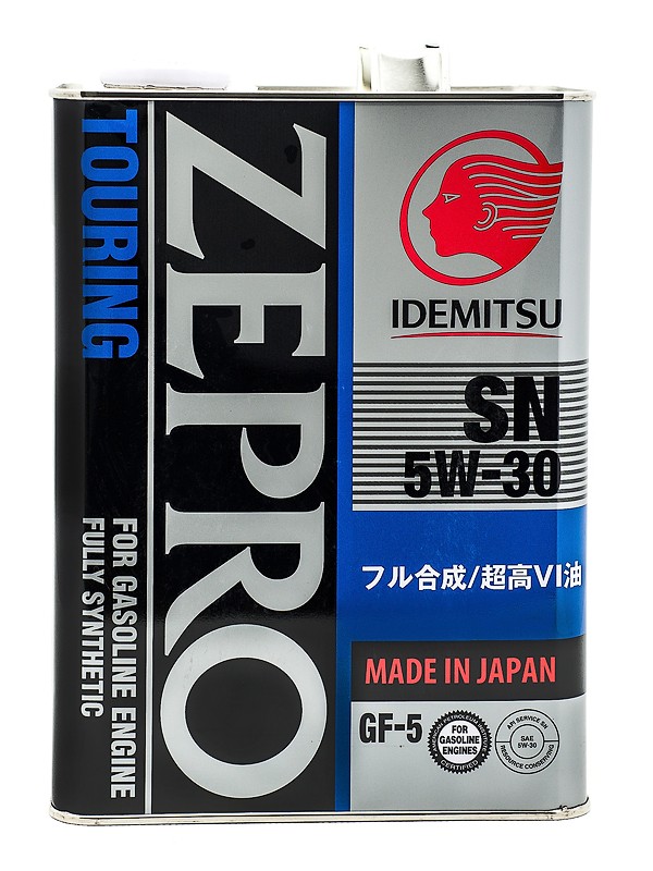

Купил Idemitsu по совету, оно тоже полностью синтетическое.

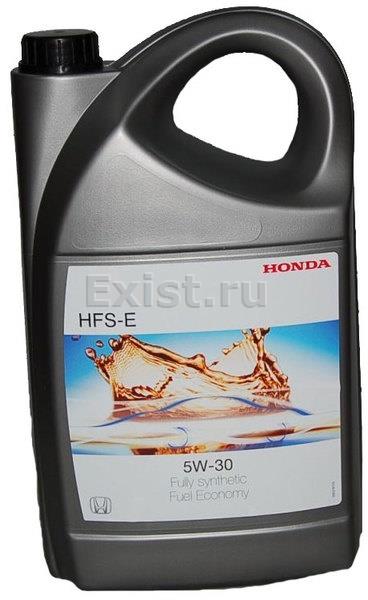

а можно более подробные характеристики масла. не могу найти. решил брать это. тоже полная синтетика - не знаю подойдет ли... подскажите
Параметры
Вязкость 5W-30
Наименование HFS-E
Объём, л 5
Состав Синтетическое
Спецификации API SN
Спецификации ILSAC GF-5
Тип контейнера Канистра пластик
Общие Вес, г 5000
Страна производства Германия
Cross
6 Апр 2015
337
58
Екатеринбург
Такое же как и 0W20. Вязкость только не много гуще. В Хонде у нас такое льют.

такое же это какое? меня на самом деле устроит ответ - да бери это масло. или нет - это не бури бери такое то. Спасибо

Нормальное масло. Единственное отличие - в сильный мороз будет чуть тяжелее прокручиваться. И в клапане VTEC есть мелкая сетка через неё маслу будет тяжелее просачиваться. В итоге может начать запотевать прокладка клапана, а потом и протекать. Но это на движках 3,5 происходит, а 2,4 не могу сказать.

спасибо, а сильный мороз это сколько? ниже -15.

параметры масла подбираются под мотор а уже потом под окружающую среду. под 2,4 не зря 5w30 рекомендовано, в частности из-за "масляных зазоров" и фазорегулятора(шестерня вп. рр), . и с чего взято что 5w30 не бывает синтетикой?- бред.
масло сильней нагревается при динамичной езде чем от стояния под солнцем в пробке. если тахометр постоянно в красной зоне то есть смысл увеличить высокотемпературную вязкость
а вообще думаю пох что 5w30 что 5w40, лишьбы качественное масло было.
пысы - в сивик рекомендовано 0w20 - но это не означает что выше +15 ездить нельзя
