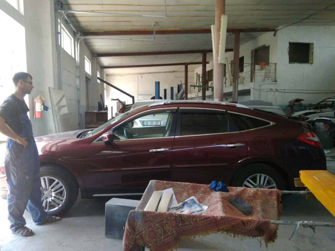

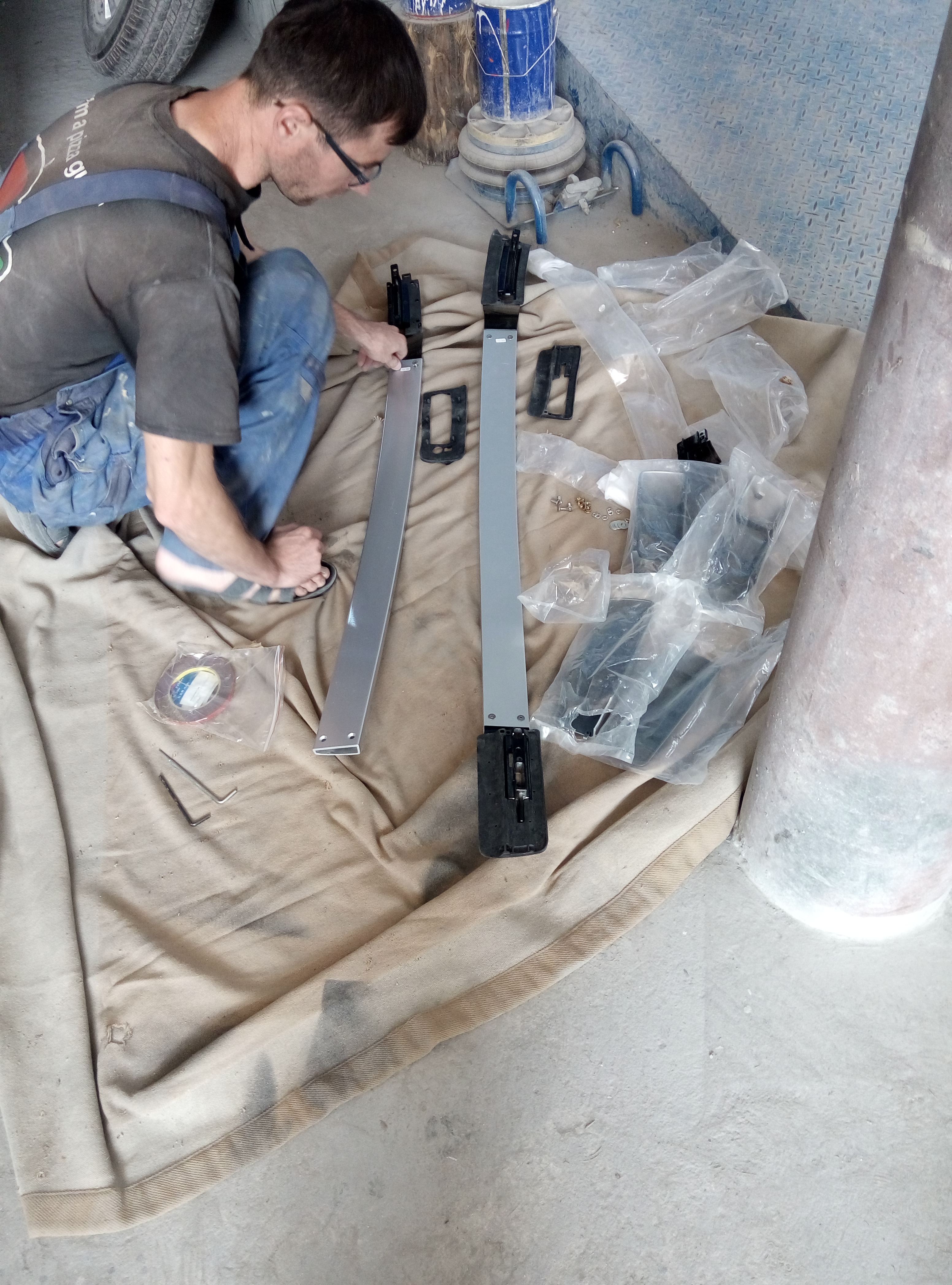

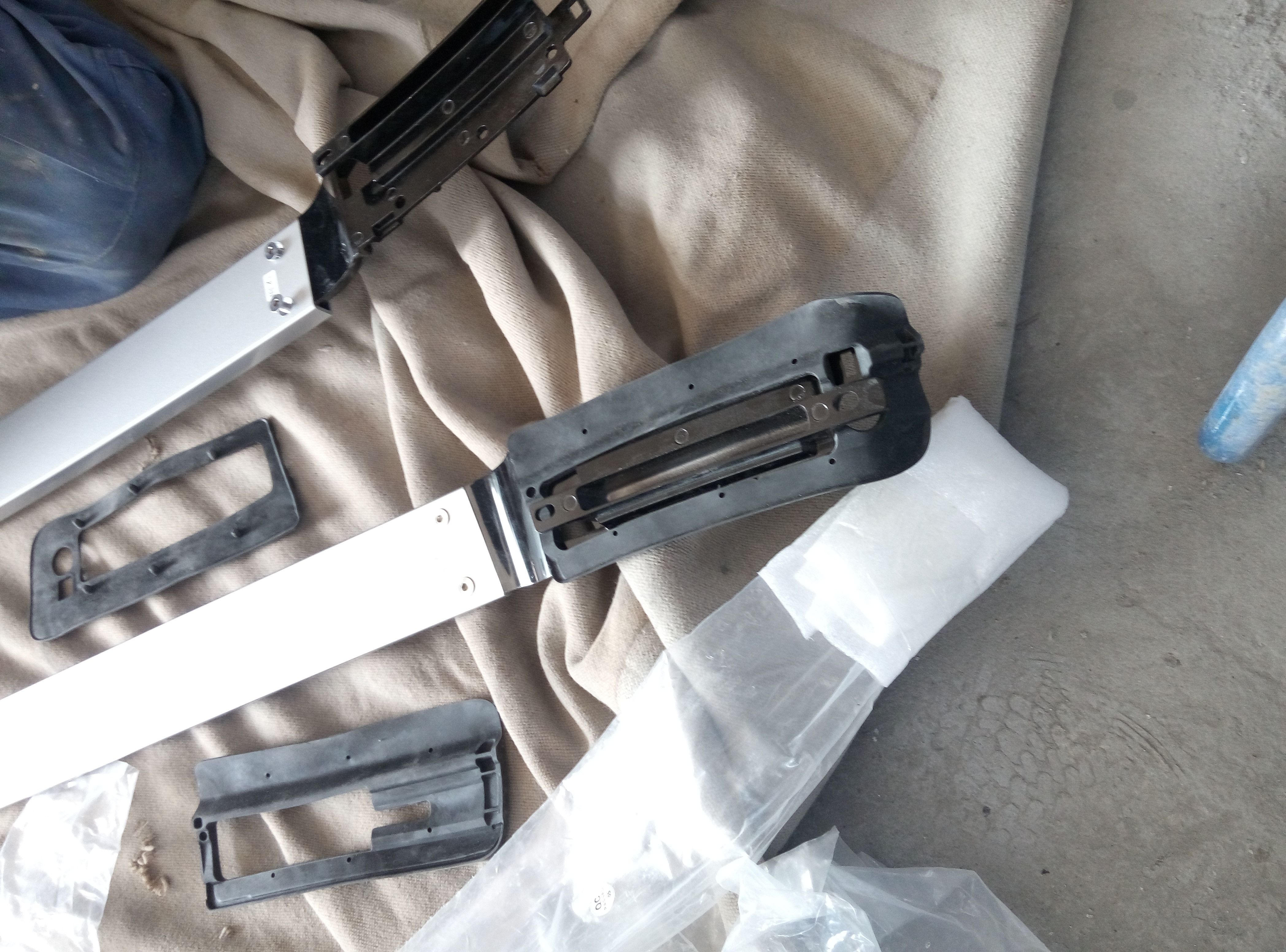

Кароочеее... Эти рейлинги ТОЛЬКО ДЛЯ ДОРЕСТАЙЛА. Для 2013-.... не подоходят. Во-первых, присылают совсем не то, что на сайте ( совершенно другие крепления). Во- вторых, без сверления крыши на сквозь и установки дополнительных болтов на герметик не обойтись. И в- третьих, даже если вы решитесь это сделать, то резинки- прокладки вам не дадут их установить так как на фотографиях. Придётся сдвигать рейлинги максимально назад до крышки багажника. Отказались от затеи, потому что
"Не надо вам эти рейтинги!!!! И так норм"
Выброшенные деньги...
Только приложили посмотреть, как будет выглядеть. В принципе не плохо, хоть и не практично. Но жИнке не понравилось. "Дала в заднюю" :negative:
Решили отказаться от затеи. image-0-02-05-1911f5c09f3600f3a9dd1659e99168908517ce227328021291c69c72e9f9061b-V.jpg P70627-112455.jpg P70627-112434.jpg

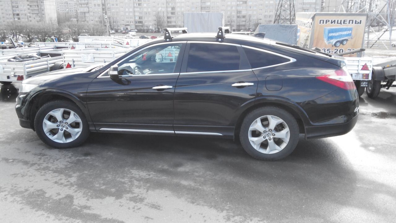

Посмотреть вложение 565 А я покупал багажную систему Thule для Камри (Предыдущая машина), посмотрел каталоги и оказалось, что почти все подходит на Кросстур, нужно только поменять набор резинок, которые упираются в крышу и 4 железячки-крючки, которые цепляются за стык крыши и двери. Набор резинок-крючков (Kit 1588) стоил 2,5 тыс. руб. Все поменял- поставил на крышу, встал идеально. Бокс пока не ставил, но думаю, что будет смотреться отлично. Может его перекрасить в цвет Кросстура?

Единственная проблема, как говорил DKRN (признаю, что он оказался прав), - эти резинки-крючки со временем действительно начинают протирать краску на крыше (на Camry такого не было). У меня сейчас на месте установки этих резинок образовались натертости - не до грунта, конечно, но есть. Если полирнуть, я думаю, что уйдут, но факт налицо - краска слабая. Думал, что с этим делать... может что то дополнительно подкладывать (ткань какую то или еще что-то, может силиконовым спрееем нужно прыснуть на резинку), но ставлю багажник редко, поэтому решил на это "забить" - зато не нужно ничего вымерять, сразу видно куда ставить крепления :).
Конечно, лучше поставить продольные дуги и уже на них крепить поперечины, но где взять такие дуги, чтобы они и смотрелись не колхозно, и ставить их было просто и без сверления крыши и чтобы прочные были...
Так что вот такая проблемка...
