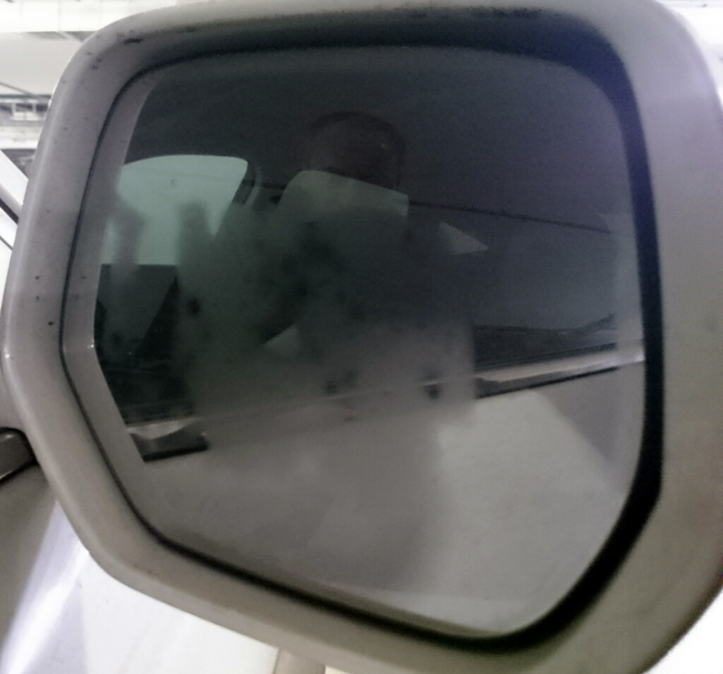

Сегодня заменил ДВА зеркала, левое и правое, заднего вида, левое вообще не грело, сопротивление было у него 120 Ом, у первого грелся маленький участок 1х1 см. сопротивление боло 20 Ом, мастер сказал, что часто меняют их, в том числе и на аккордах.

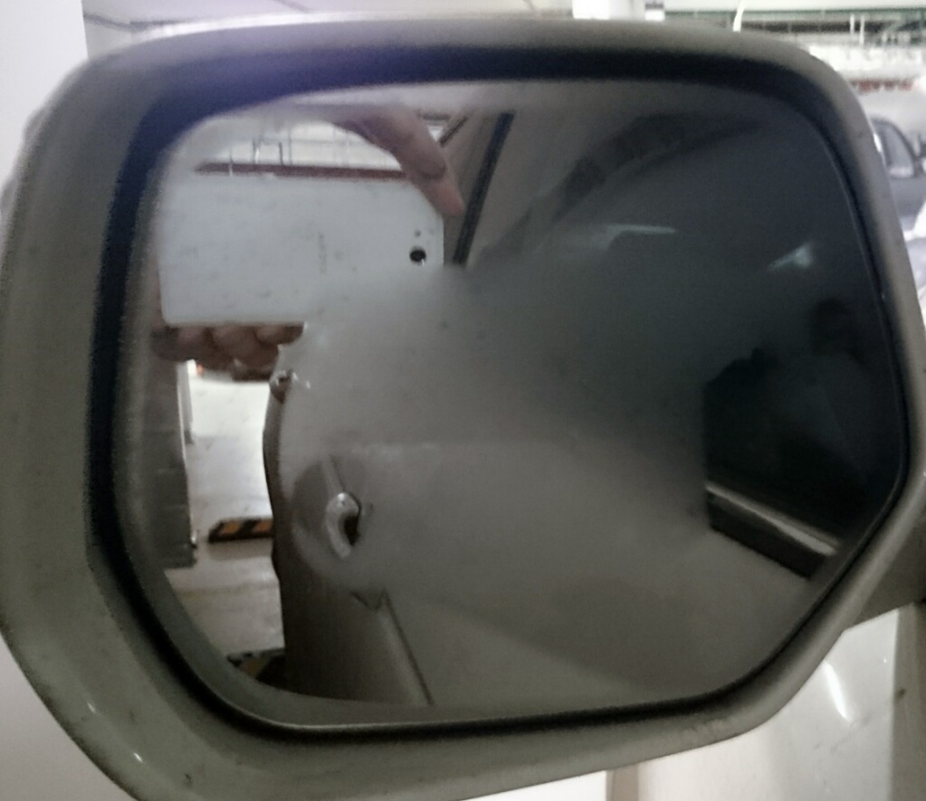

по поводу зеркал, кажется мне тоже прийдется менять
вот на фото, вот так греет и это еще не мороз

А какой участок вообще должен греться в зеркалах?
У меня греется по периметру, а центральная часть, сантиметров пять диаметром, не греется. Думаю, там крепление зеркального элемента просто.

Так на замененных по гарантии греется вся площадь или только периметр, а центральная зона не греется? Кто может у себя проверить?
И кто не менял, тоже проверьте.
Проверять нужно сразу после включения обогрева, иначе через несколько минут центральная зона тоже немного нагревается от боковых.

У меня центральная часть не греется.
Значит это гарантийный случай?
Точно?
Посмотреть вложение 580 Посмотреть вложение 581
У меня водительское зеркало: - греется вся площадь зеркала, а вот правое зеркало, один в один как у вас. Думаю надо записать к дилеру. Раньше точно оба зеркала отогревались одинаково хорошо.

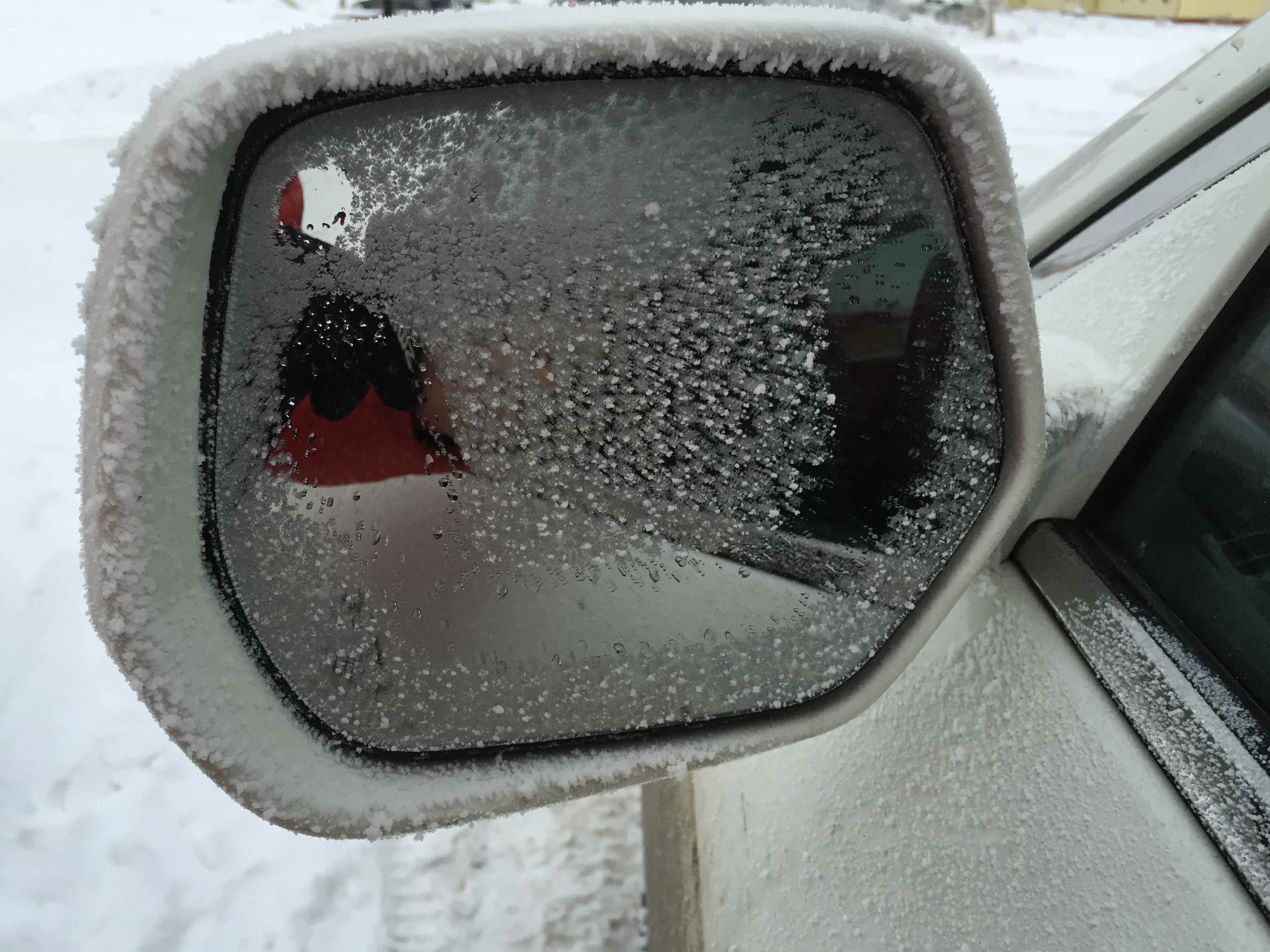

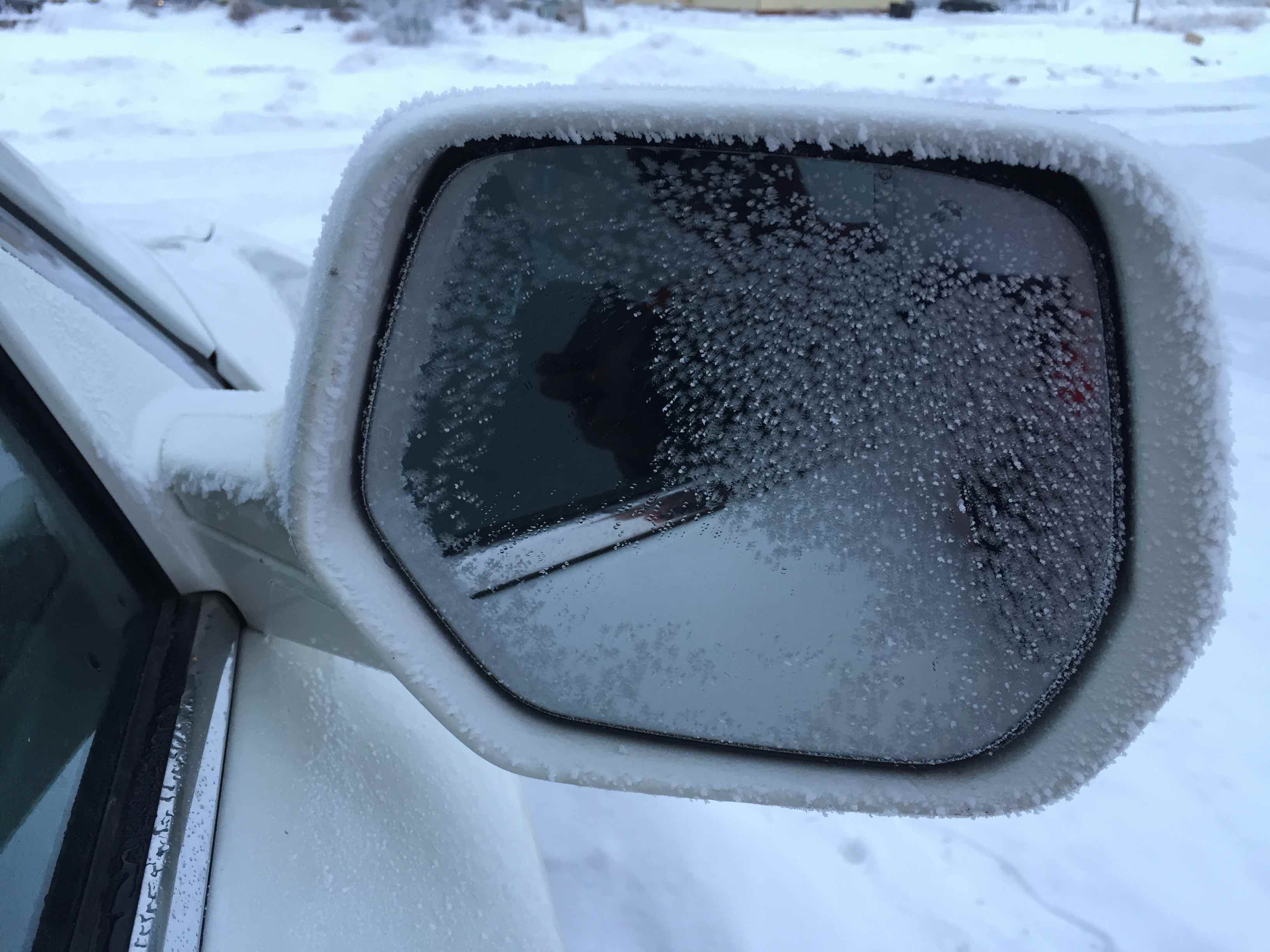

Такая же фигня. В эту субботу на ТО-2 заменили по гарантии нагревательный элемент зеркала заднего вида с водительской стороны.
Сегодня был мороз и выявилось: правое вообще не греет, левое половину только работает...в среду поеду к дилеру
