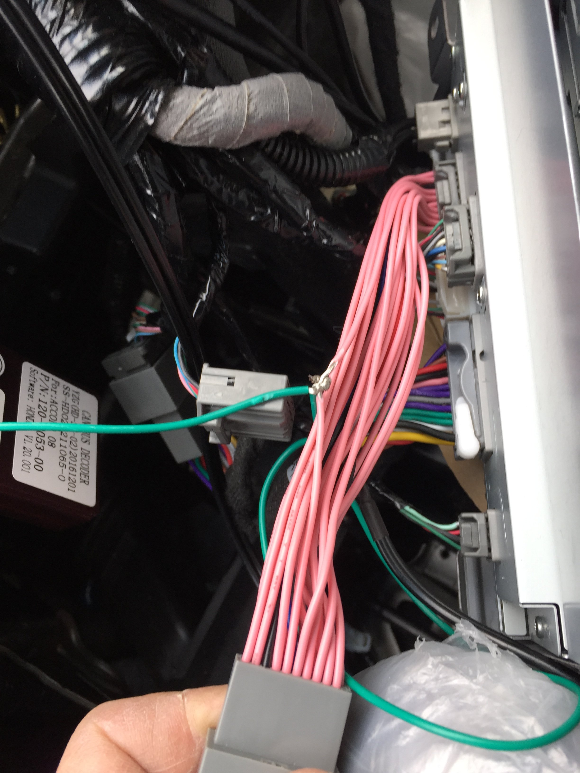

Не в тему, но... на днях заморочил меня нетбук. Понес в сервис. Зашел разговор о цене. Если Вы думаете сделать меньше 1500/2000, можете сразу забирать (говорит он - а я его купил за 5000 недавно). Говорю о том, что, даже не взглянув на него, он уже минимум 1500 просит. Поэтому пока сам. А там посмотрим. Китайцам не сложно, думаю, пару раз в неделю ответить сообщением. Они мне машнитолу больше двух недель только отправляли, потом еще ожидание ненужного провода. Это не в ближайший магазин сходить и вернуть деньги в соучае чего.
Всем спасибо, кто пытался помочь. Частично, но решил проблему. Треки в плеере не перключаются с кнопок. В принципе, невеликая проблема. У всех переключаются?
Нашел распиновку и инструкцию у ребят в нете. Соединил два провода и безо всяких лишних действий, как и должно быть, магнитола перешла в третий режим aux. Звук пошел. Китйцам, в любом случае, минус как минимум за долгую отправку, незнание матчасти (отправили левый провод) и за доделывание проводки. Не знаю, почему у меня пришлось допиливать. Может, все на сервисе ставили, и там тоже доделывали. Главное, что все решилось. С кнопками, думаю, и так сойдет на крайняк. ТС спасибо за наводку. Тема все равно хорошая.
Треки настроил с руля!

Вдруг кому пригодится.
