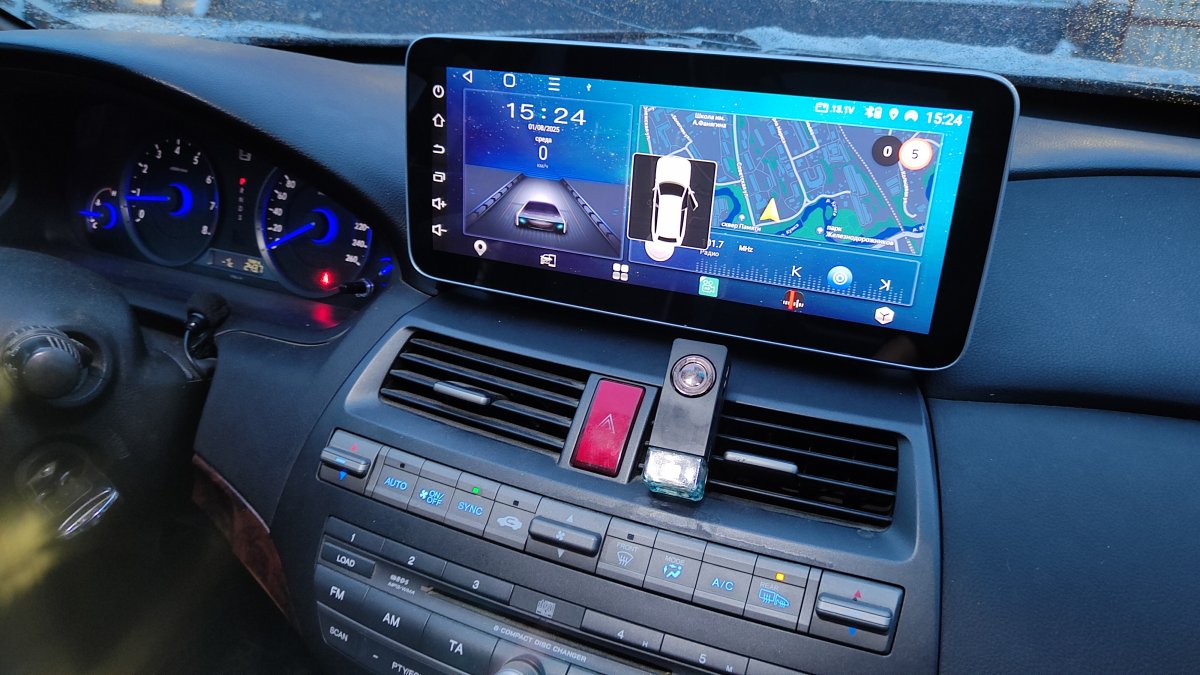

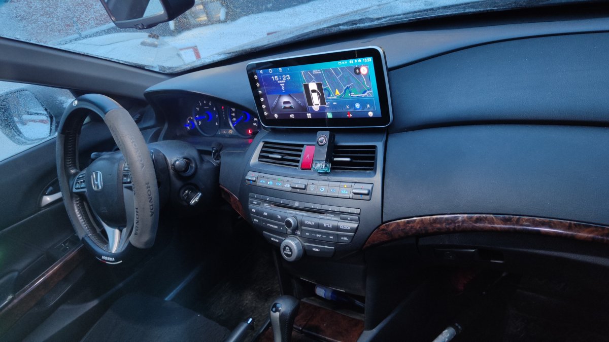

Надоело мне ездить с телефоном на прищепке, поставил андроид голову TS18. Из 10" не особо нравились, присмотрел 12,3" экран, он узенький и не перекрывает обзор. Можно было и трапецию экранчик, аля "бмв" подобрать, но с Али ждать долго, в результате взял с Озона. Правда, тоже с бубном и танцами.
Докупал canbus Carav 16-165, антенный переходник Carav 13-002 и видеорегистратор недорогой для магнитол (это на вкус и цвет).
Паял всего один провод - усилок антенны, остальное фишками (и упр. усилителем тоже фишкой от вентилятора, которого нет). Магнитола имеет полный функционал: музыка , радио, звонки, мультимедиа, навигатор. Родной экран ставить не стал - незачем (ввод пароля подробно в мануале к машине на первую страницу записал, что нажимать при снятии клемм).
Были ньюансы с каном: на нем хрен что указано, оказался HiWorld и выбрать "аккорд 8" в настройках.
туда же для наглядности
