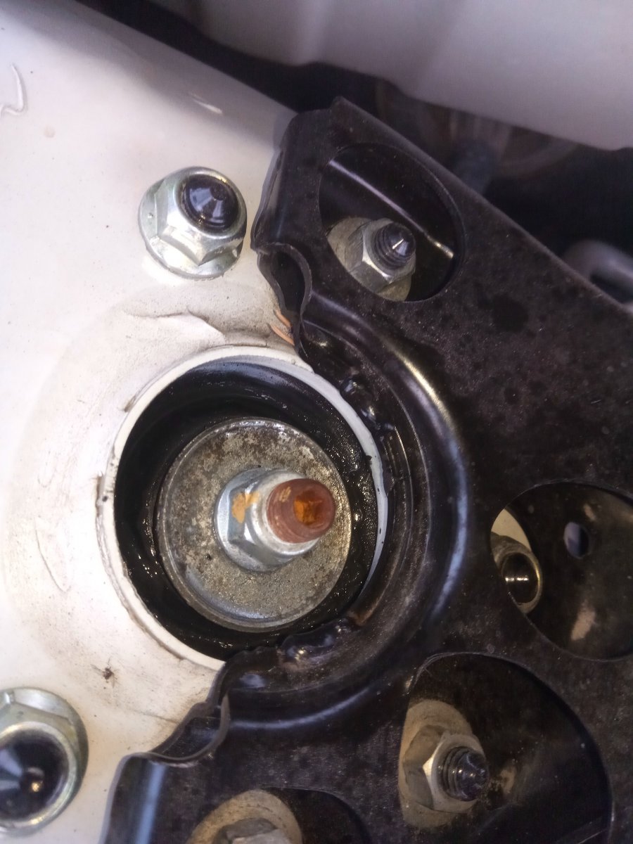

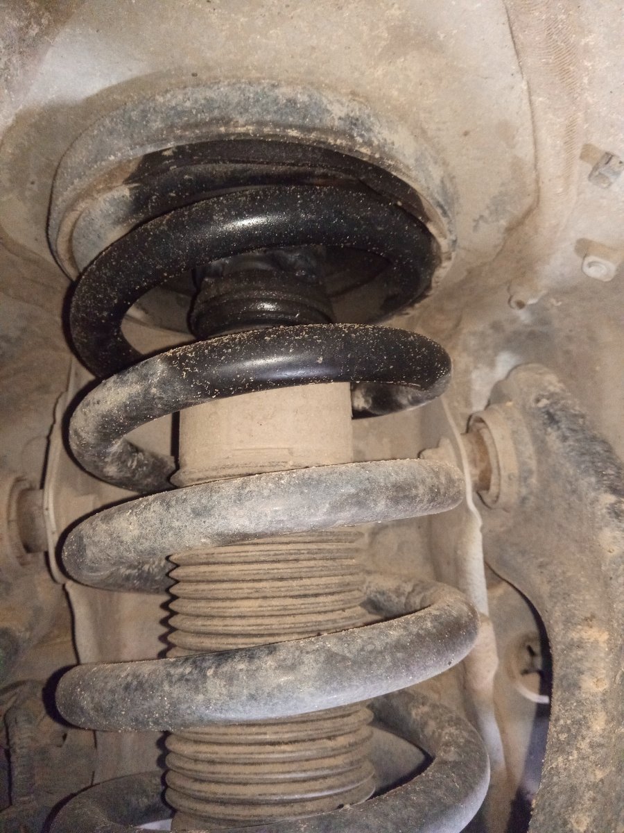

Всем доброго времени суток, случилась такая печаль! Сначала на кочках появился звук трущейся резины, подёргал машину звук шел с переднего правого опорника-смазал силиконом, звук ушел. Сегодня начались пробои как будто стойка умерла, на отбойнике появилась смазка! Кто подскажет что за хня!
Всем доброго времени суток, случилась такая печаль! Сначала на кочках появился звук трущейся резины, подёргал машину звук шел с переднего правого опорника-смазал силиконом, звук ушел. Сегодня начались пробои как будто стойка умерла, на отбойнике появилась смазка! Кто подскажет что за хня!Посмотреть вложение 1972
Судя по всему так и есть, стойка умерла.
Стойка, если смотреть под крыло, сухая? Только недавно менял стойки по кругу, конструкция там простая, ломаться там по сути нечему, ни подшипников опорных ничего такого. Мои не текли не скрипели, просто перестали гасить колебания как раньше (пробег 127 ккм).
Сейчас не поймёшь по поводу мокрые, туда силикон попал!
Рекомендую заменить все 4 стойки (амортизатора) пружины можно не менять, ощущения от машины будут совсем другие.
Нашел причину, резиновую часть крепления верхней опоры втянуло вниз!
