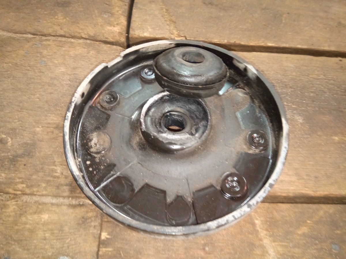

Нашел причину, и дело было не в резинке! Оторвалась нижняя чашечка отбойника!
    170.5 KB · Просмотры: 747
Это чтож у вас там за дороги такие, что такое даже сломали!!!

Аэродромная плита! Стойки после 100к как новые, все остальное тоже на оценку хорошо.
