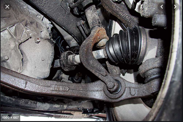

верх смотрим и подкапотку
это не один у зел который работает и есть в процессе выворота колеса
Вы чего? Колесо поворачивается на шаровых, стойка не вращается, это вам не Макферсон!
Покажите на схеме где он? Может номерок его есть, а то я менял аморты, а подшипников и не заметил))

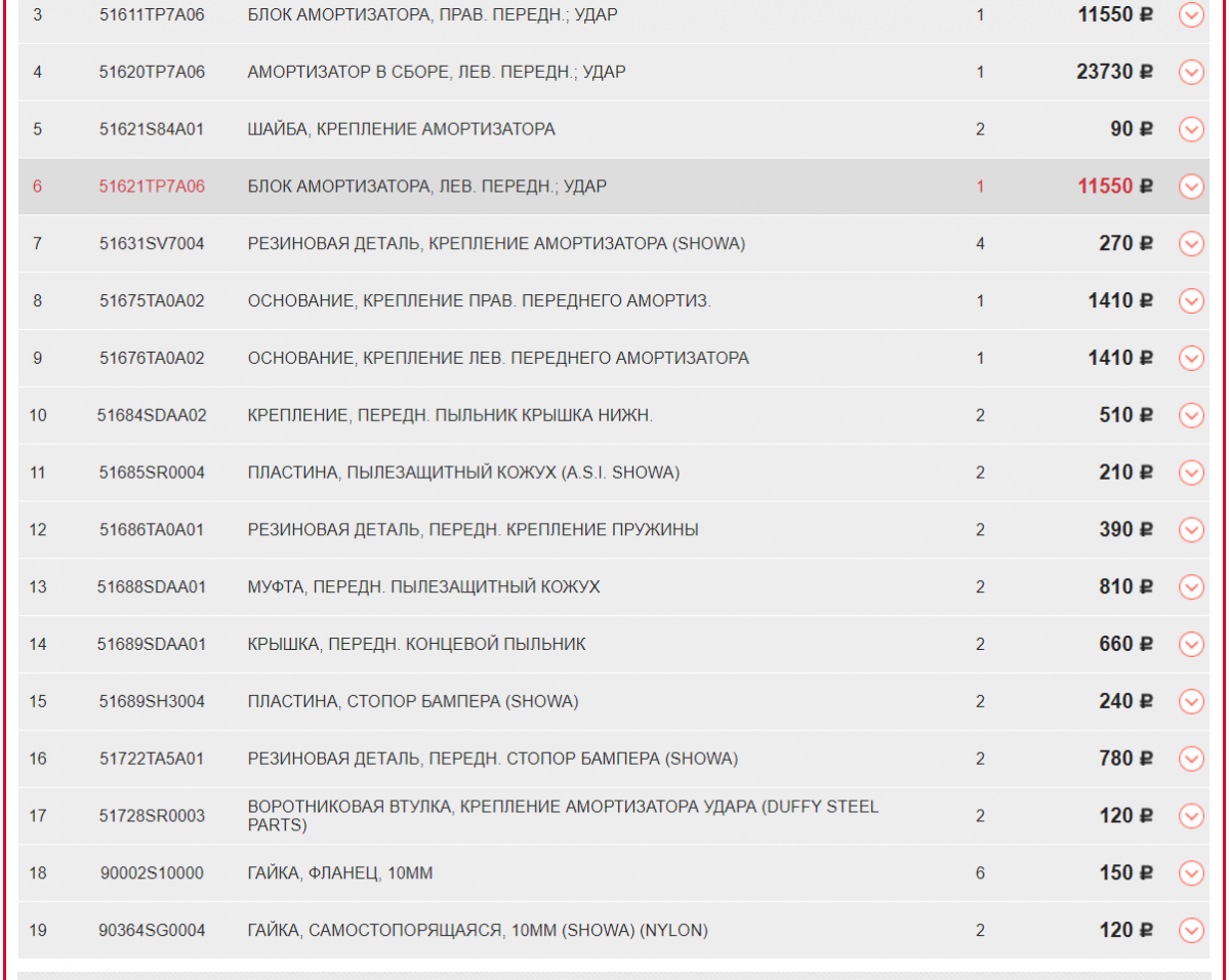

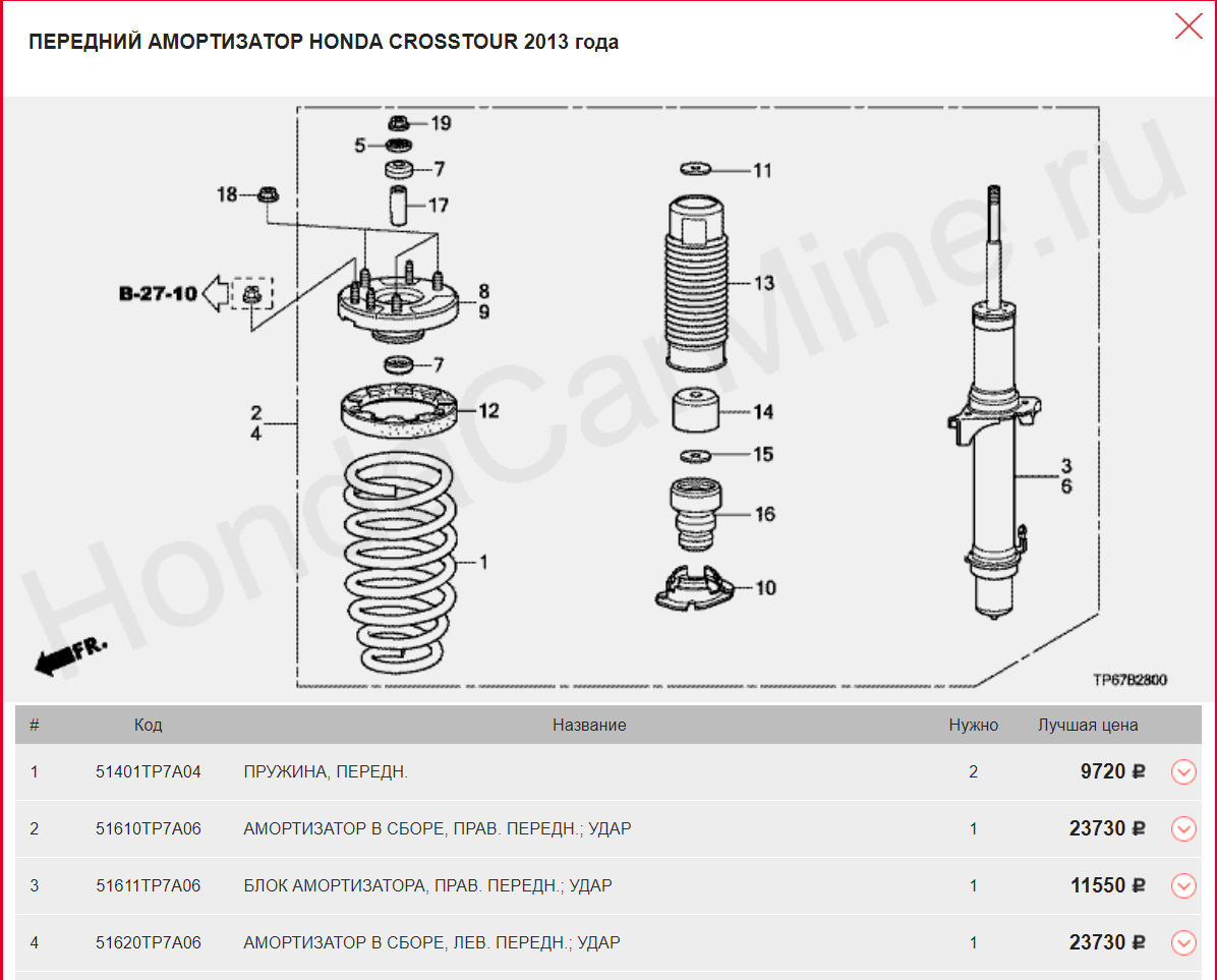

в помощь
у меня сейчас кросстур и аккорд 9 есть
но опорный подшипник находится в подушке которая на фото
12 на картинке
все верно, когда убивается то будет стук ,может быть еще хруст при вывороте,

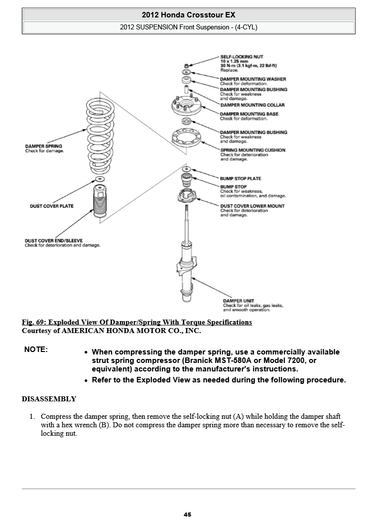

Не совсем понимаю, зачем нужен опорный подшипник, если стойка не крутится?
Вот еще вдогонку, специально в мануал залез, раз такое дело)
    174.2 KB · Просмотры: 567
    447.2 KB · Просмотры: 500
    132.3 KB · Просмотры: 462
это и есть опорная подушка
Нет там никакого подшипника, он там просто не нужен, учите матчасть и конструктив своей машины. А вот на 9 аккорде он есть, там спереди подвеска типа макферсон, в отличии от кросстура и 8 аккорда.
Это все дело "опорная подушка" или еще как, в простонародии называют "бубликами", а подшипника точно там нет! Две резинки "бублики", две шайбы и втулка в комплекте одном идет, на одну сторону и всё на этом, сама опора не подвижная....
