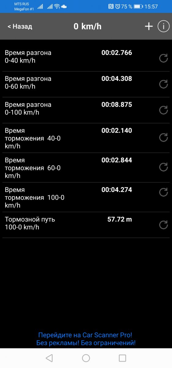

Заехал сегодня со сканером (Кросс дорест 3,5 на тормозах от Аккорда 8+ОБД2+смарт+софтина "car skanner") в основном с целью проверки тормозов, ну и разогнался разок (не самый лучший результат). Погода -5, дорога с солью, но другой у нас сейчас нет. Может кто на стоке тормозов сделает подобный замер, сравним. Вообще любые варианты если есть, не только сток.
    67.1 KB · Просмотры: 246
