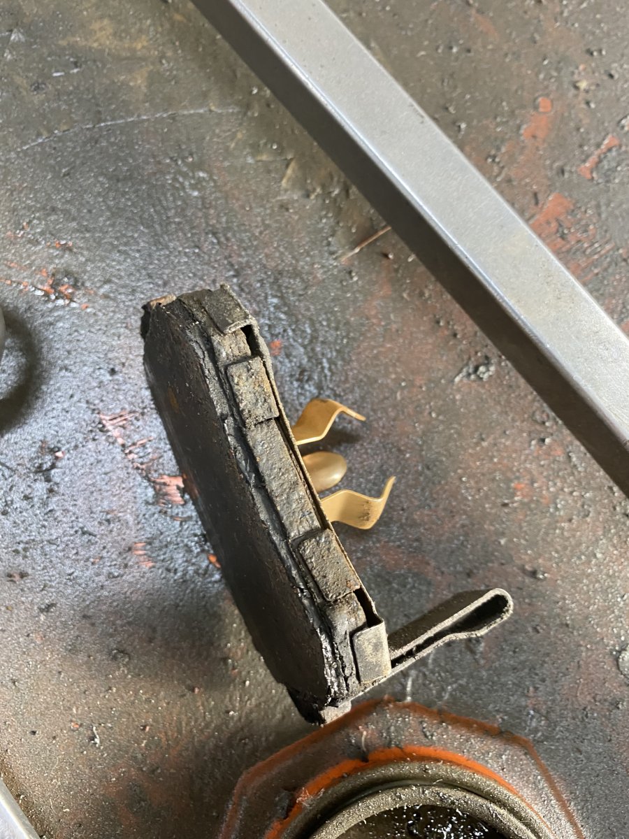

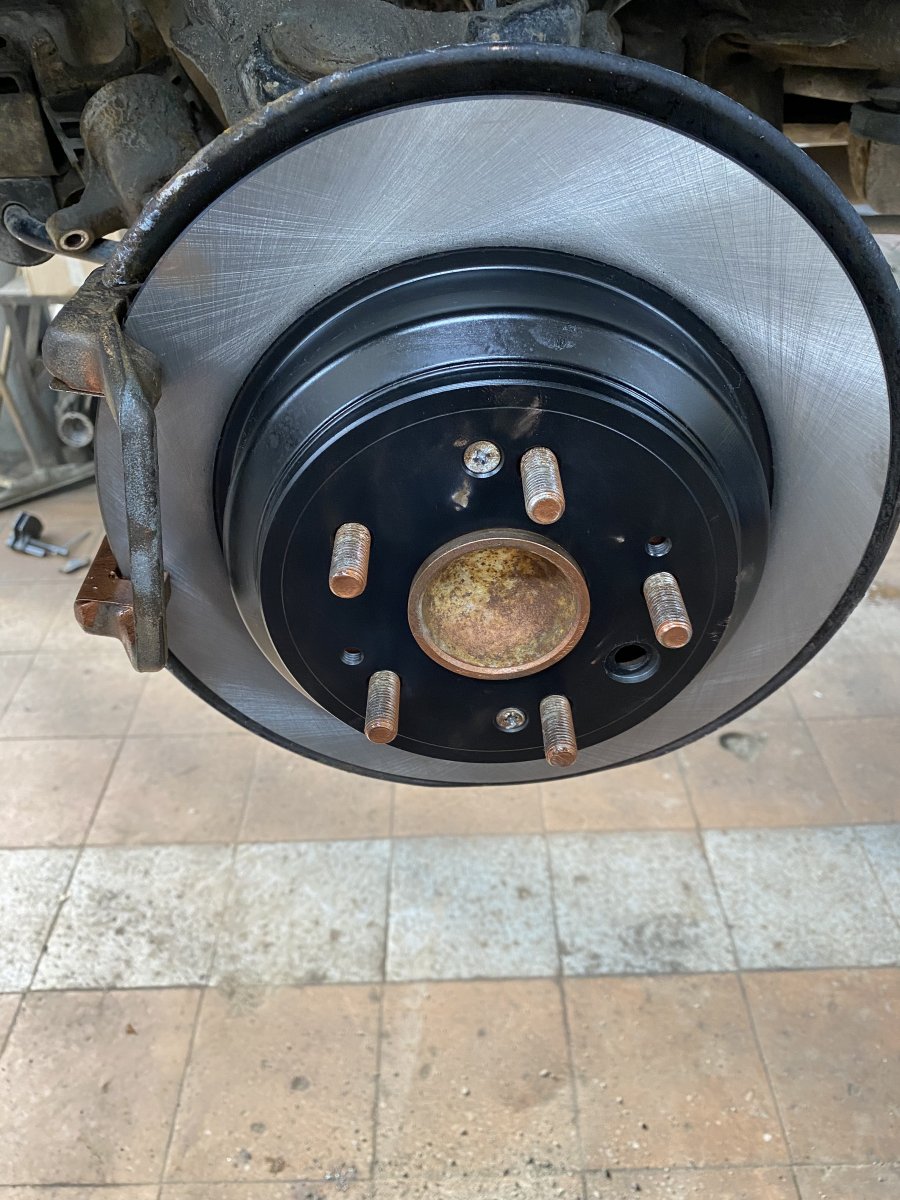

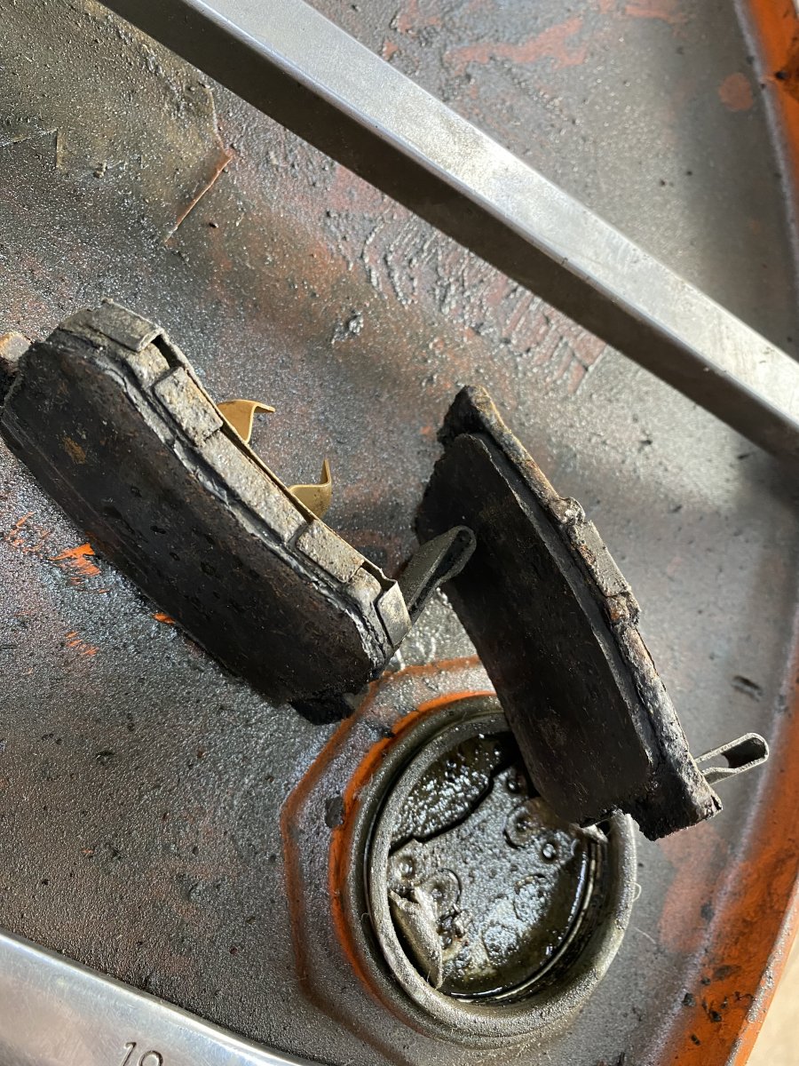

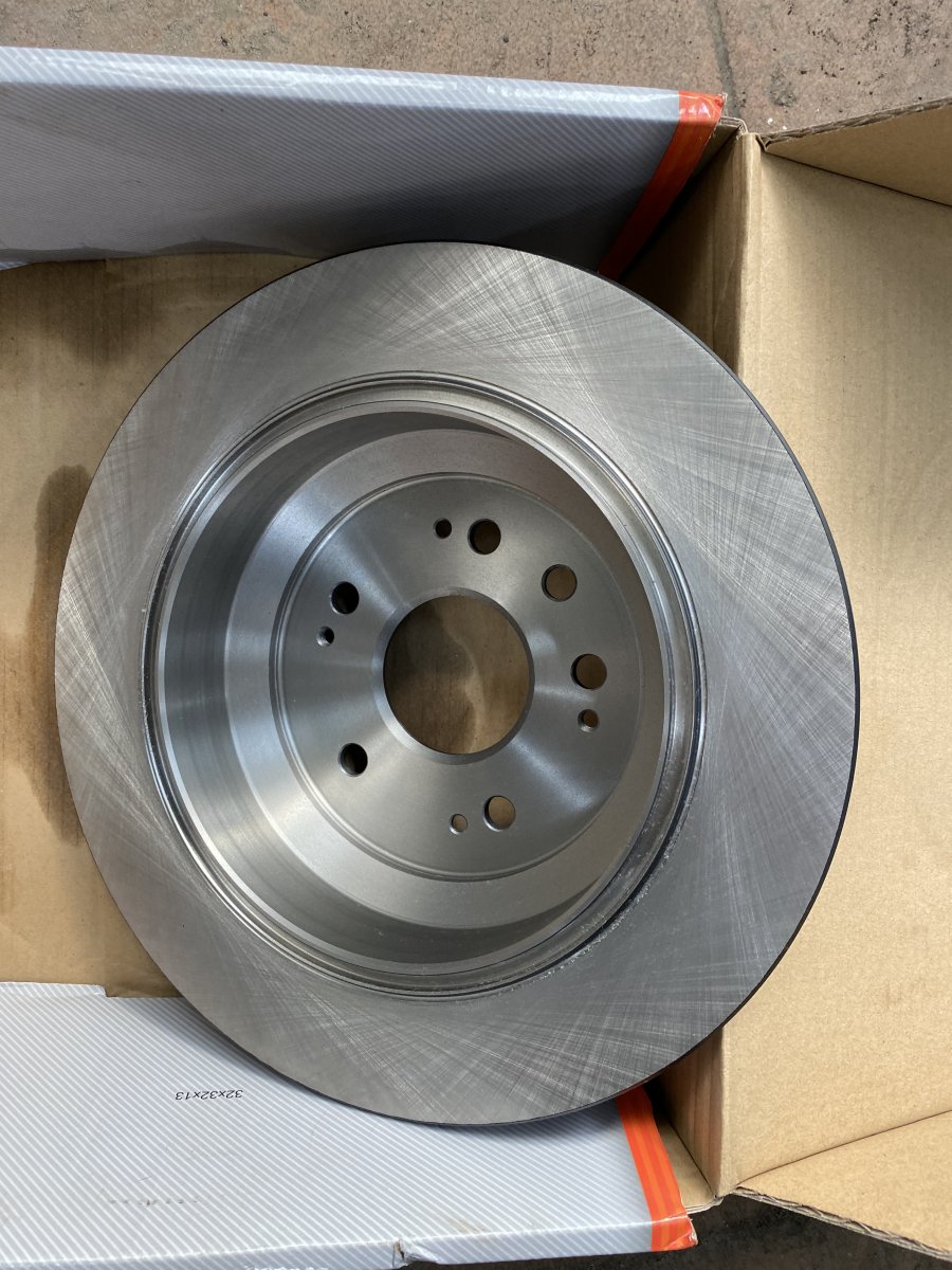

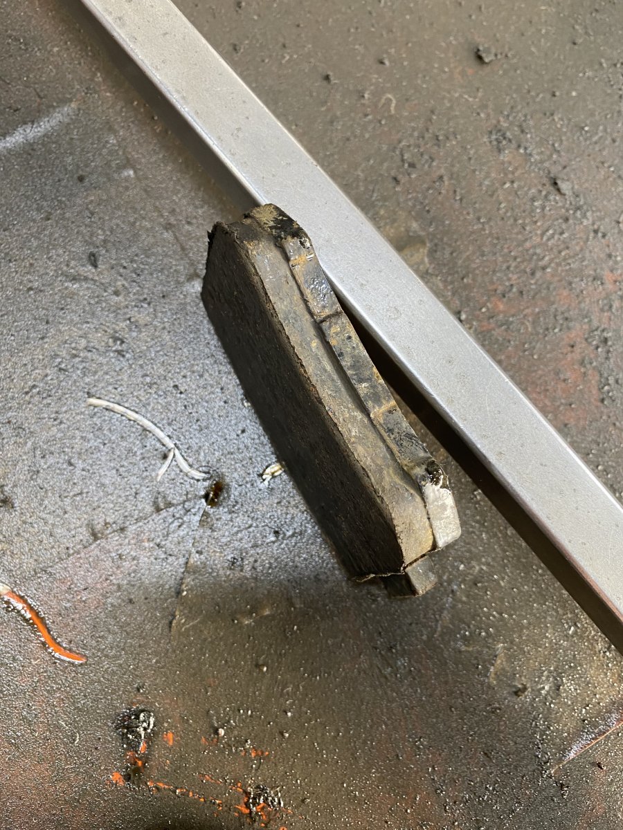

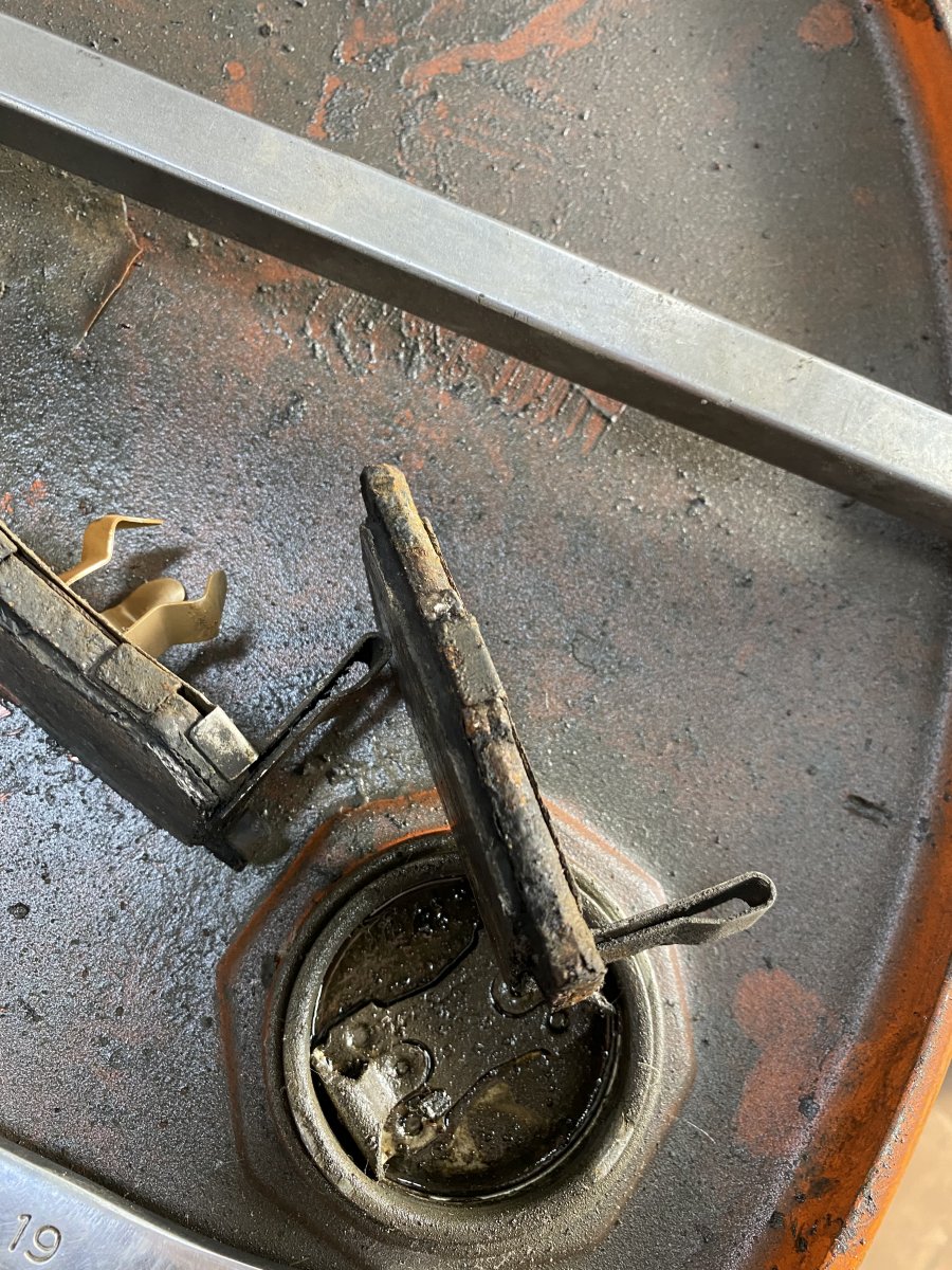

Как раз сейчас похожу ТО, решил поменять задние тормозные диски. И вот опять стёрлись в ноль часть задних колодок, опять не уследил , а ставил новые , оригинал, 7,5 тыс. км назад. Все чистилось, смазывалось медной смазкой и все бесполезно. Но при этом прошел год. Получается, что мне надо проверять их каждые пол-года… Писец… как можно было такую конструктивную недоработку сделать?
Здесь стирается быстрее зад именно из-за этой проблемы.

1. Стачивайте торцы колодок, давно так делаю-после первого клина
2. Под пластиной в которую колодка вставляется надо вычищать ржавь и смазывать

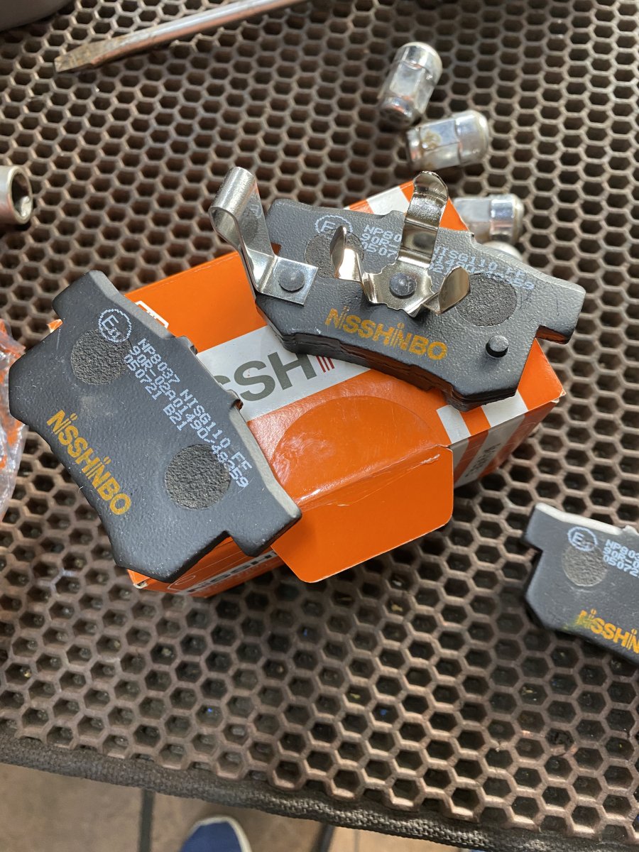

Ставлю комплект : диски NIBK - колодки Nissinbo

Да все делают как положено. И все равно клинит. Получается - надо чаще проверять и разбирать , чистить. смазывать . Минимум - раз в полгода .

Нет, не решит проблему. Два раза в год делаю ревизию на своей машине. Постоянно чищу застывающую смазку, если нормальная, то добавляю свежей и разгоняю ее по всему узлу. Просто направляйку несколько раз до упора вставляю и вытаскиваю, при этом прокручиваю вокруг оси. Кроме того надо следить за пыльниками. Они не маловажную роль играют как раз в части сохранения свойств смазки. Чем плотнее на пальцах, тем лучше будет сохраняться смазка на пальцах.
Еще во время ревизии беру тонкую плоскую отвертку с округлыми краями, вставляю ее между пыльником и поршнем и по окружности проверяю сохранность смазки. Если вижу, что ее выдавило, то беру медицинский шприц с набитой в него смазкой, отверткой отодвигаю пыльник и по окружности выдавливаю немного смазки. Таким образом кольцо из смазки не дает закиснуть поршню и прихватиться ржавчине.
Немного смазки медной или для суппортом с баллончика брызгаю на направляющие пластины, в которые колодки ставятся.
Эти простые операции два раза в год - осенью после грязищи (чтобы на зиму все свеженькое было) и весной после грязи, чтобы убрать грязь и воду перед летом.
